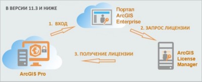

До версии 11.3 включительно такие лицензии раздавались через Portal for ArcGIS, но сами лицензии располагались на лицензионном менеджере ArcGIS. Для создания лицензионного файла для Portal требовались параметры машины с лицензионным менеджером (ЛМ): ее имя, МАС-адрес, номер порта службы ЛМ:

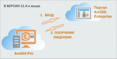

Начиная с ArcGIS Enterprise 11.4, лицензионная информация по всем лицензиям именованных пользователей располагается внутри Portal for ArcGIS:
Для создания лицензионного файла для Portal 11.4 требуется только ссылка для доступа к порталу в виде, как к нему будут обращаться пользователи системы. Эта ссылка должна быть подобна строке https://myserver.mydomain.com/portal. Здесь myserver – имя машины с веб-сервером, mydomain.com – его доменный суффикс, portal – имя веб-адаптора для Portal for ArcGIS.

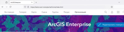

На скриншоте ниже вы видите пример – открытую в браузере первую страницу нашего тестового Portal со ссылкой https://testsrv.esri-cis.kz/portal. Здесь имя машины с веб-сервером – testsrv, доменный суффикс – esri-cis.kz имя веб-адаптора для Portal – portal.
Для создания корректного лицензионного файла Portal for ArcGIS 11.4 необходимо предоставить реальное полное доменное имя вашего веб-сервера, с которым он будет доступен в сети интернет или только в локальной сети предприятия (по вашему выбору), и имя веб-адаптора для Portal, которое будет использовано в вашей системе.
